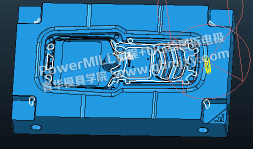

    1、工件大小为350*350*155,材料为718,硬度为HRC36-38。由于此工件是中型模,所以,不需要做预变形,因为中间是通孔,所以,我们需要垫高加工,模心按照工艺要求,四面分中,对顶为0。CKM模具联盟网
    CKM模具联盟网
    我们在局部的修改长短分界线的长度,来达到优化刀路的目的。CKM模具联盟网
    CKM模具联盟网
    2、此工件加工最大深度为155MM,主要加工区域为195*195,加工区域为中间型腔位置和四边虎口位置,综合考虑,使用D35R5的刀具粗加工比较合适,侧壁留余量0.25,底部留余量0.15。CKM模具联盟网
    CKM模具联盟网
    3、因为四个镶件槽的宽度是30MM,所以,我们选用21R0.8的刀具来清角,下刀量为0.25MM,步距为15MM,拐角为R1,侧壁余量0.3,底部余量0.2。CKM模具联盟网
    CKM模具联盟网
    通过边界来控制残留余量的范围,可以提前预知要精确加工的位置,及时的发现和更改多余或者需要增加刀路的地方,大大节省了我们因为之前考虑不周而重复算刀路的时间。CKM模具联盟网
    CKM模具联盟网
    4、D10的刀具清D21R0.8的刀具所遗留下来的残料,使用残留边界,参考D21R0.8的刀具,并单边扩展1.5MM,后端排气位置,我们在这次清角刀路中,一起加工出来,排气槽不留余量。CKM模具联盟网
    CKM模具联盟网
    5、我们分析出曲面的斜度在60度,所以,我们走等高需要适当的加密,以保证光洁度和精度,因为,此模具深度在155MM,所以,我们综合考虑一下用30R5的飞刀。加工时间大概在2H左右。CKM模具联盟网
    CKM模具联盟网
    6、因为是曲面,然后,我们测出最小的R角是R7,所以,我们用残留边界,参考30R5做出一个加工范围,然后,我们从旁边下刀,方便操机的接刀。CKM模具联盟网
    CKM模具联盟网
    先走试刀程式,在平面的旁边试刀,以免影响封胶的地方。CKM模具联盟网
    CKM模具联盟网
    7、深度0.015MM的排气槽,深度要求很严格,所以,我们在加工排气槽时,先在平面试一下刀,刚刚好碰到平面,在走锣排气槽的程式,一定要严格的控制好深度。CKM模具联盟网

    1、手机电池盖后模部分与前模部分类似,不过碰数的基准面为后模的分型面。后模拆电极首先针对装配位置中的斜顶、行位,这是斜顶位置的电极。由于斜顶位置较为分散,所以设计了三只。CKM模具联盟网
    CKM模具联盟网
    2、行位电极(左)与枕位电极(右)。后模行位电极与前模行位电极一样,涉及后续钳工装配飞模,所以建议组合在一起。右边的是枕位电极。CKM模具联盟网
      CKM模具联盟网
    3、 后模大罩电极。现代手机产品要求表面美观、纹路一致,因此针对于现代产品工艺,手机模具都会制作一个设计所有面的电极,对于前模来说就是外观电极,对于后模来说就是大罩电极。这个大罩电极放电中还要装配斜顶和顶出系统一同放电。CKM模具联盟网
    CKM模具联盟网
    4、后续的清角电极与骨位电极,注意加强筋的使用。
     CKM模具联盟网
